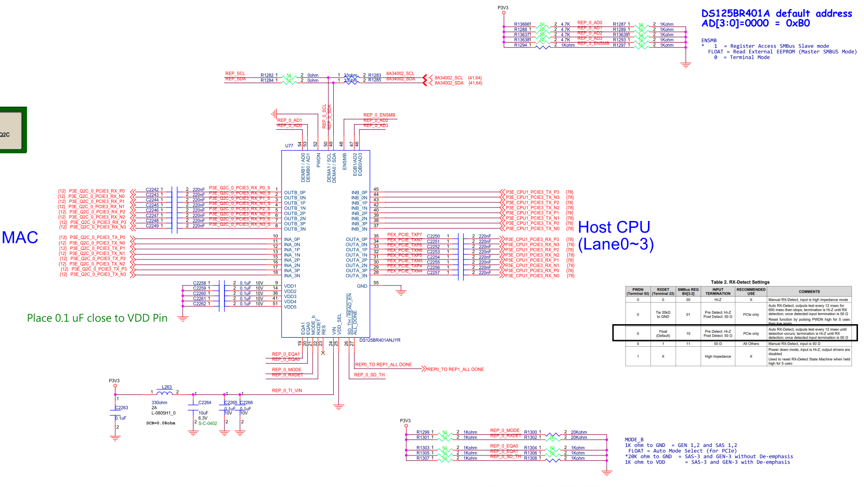

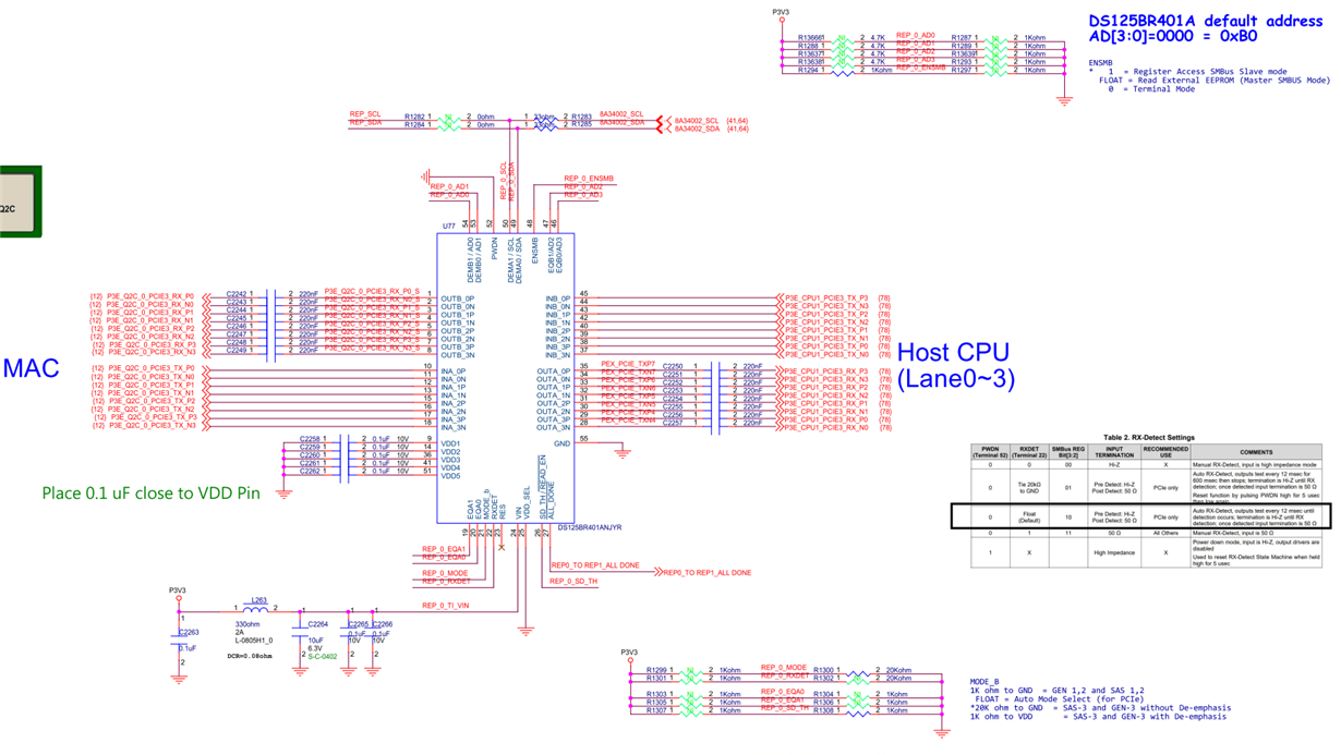

你好
        电路原理图有任何问题? 如果客户 希望使用菊花链方式从外部 EEPROM 加载代码、请帮助检查原理图。 特别是。 以及如何将 pin26 sd_th 设置为正常状态? 谢谢你。
    尊敬的 Patrick:
    EEPROM 配置中的第一个 DS125BR401A 需要将 READ_EN#直接接地。  我添加了指向应用手册的链接、其中详细介绍了多个器件的 EEPROM 加载连接。
    http://www.ti.com/lit/an/snla228/snla228.pdf
    Lee
