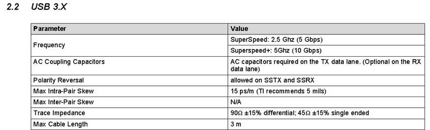

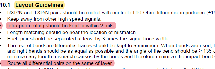

大家好、我们有2个关于 TUSB542数据表布局指南的问题。
1.线对内布线应保持在2密耳以内
2.将所有差分对布置在同一层。
至于问题1。
我们在"High speed layout guide.pdf  "中发现线对内偏移要求为5mil。 那么、哪一个是正确的? 对于5Gbps、它实际上是如此严格?
并且是否 对所有6个差分对都应用了最大线对内部偏斜要求?
至於问题2:
所有6个差分对是否应在同一层上布线?(RX_AP+/-、TX_AP+/-、RX_CON_1_-、Tx_CON_1_-。 RX_CON_2+/-、Tx_CON_2+/-)
这很难实现。
    问题1:对于 TUSB542、应遵循2mil 标准。 高速布局指南中的建议是 USB 3.x 应用的一般建议。 此要求旨在使高速 USB 信号的 SI 不合规、并提供最佳性能。
    问题2:最好将所有差分对布置在同一层上、以避免使用通孔(通孔和密尔科)来获得最佳 SI。 如果需要、应使用最少数量的通孔。
