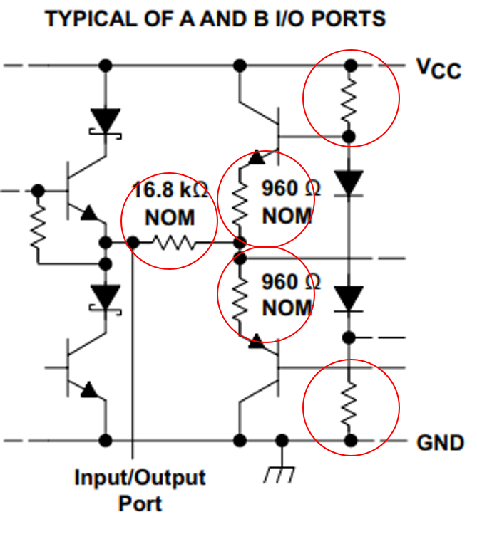

    数据表第19页提供了以下电路图。
    假设此图中的输入/输出端口是 A 或 B 引脚、我是否可以认为 A 和 B 引脚在 IC 内部都有以下电路?
    2.是否可以识别 A 引脚侧电路和 B 引脚电路之间的红圈表示电阻不同、
    此时 A 引脚和 B 引脚之间存在轻微的电压差?
    此外、是否识别电阻值的差异以便在 A 和 B 引脚之间产生电压差?
    是的、奥特伊
    是的、您可以将此结构视为存在于引脚 A 和 B 上。 两个引脚之间的上拉电阻值与下拉电阻值可能存在微小差异、这些差异将产生轻微的差分偏移。  如果需要固定偏移、例如在未驱动/断开时总线的"失效防护偏置"达到高电平、则可以使用外部上拉/下拉电阻。  您可以在以下博客文章中阅读有关失效防护偏置的更多信息:
