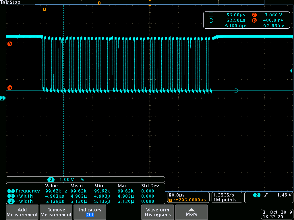

尊敬的团队:
目前、客户在 PU6和 PU4之间使用 TCA9800连接。
TCA9800 A 侧连接到 PU6、B 侧连接到 PU4。
具有3.3V 和1.5k Ω 上拉电阻。
因为 PU4输入需要低于0.4V。
这里是否有任何方法可以具有较低的低电平电压?
TCA9803在这方面有什么帮助?
BR
Kevin
    大家好、Kevin、
    您的建议是在电流传感器和 I2C 隔离器之间使用 TCA980x、但隔离器的 A 侧使用静态电压偏移。 当连接到静态电压偏移时、我们的 TCA980x B 侧可能无法正常工作。
    如果您翻转 si8600器件、使其 B 侧连接到 TCA980x 的 B 侧、可能会起作用。 这样、TCA980x 的 A 侧将支持电流传感器的 VIL 电平、而 Si8600的 B 侧将与我们的 TCA980x B 侧正确连接。
    -Bobby
