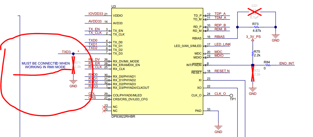

大家好、
我看到了 TIDA 用户指南、链接如下:  http://www.ti.com/cn/lit/ug/zhcu210c/zhcu210c.pdf
我在 用户指南中的"2.2.1.1.1硬件重置"中找到了以下图片。 据说当在 RMII 上执行操作时、TXD3引脚需要下拉。 但我在数据表中找不到该测量值。 您知道如何根据 DP83822I 配置 RMII 接口吗?  我们是否有基于 DP83822I RMII 的 TIDA、演示或 EVM?
    Eggsy、您好!
    要在 RMII 模式下配置 PHY、您应遵循数据表。 下拉电阻似乎是参考设计的要求。
    Nikhil
    您好、Nikhil、
    您是否知道 参考设计为何 需要 下拉电阻器?
    我看不到 任何评论。
    您知道哪里可以找到基于 RMII 的参考设计吗?
    Eggsy、您好!
    此参考设计基于之前包含下拉电阻的设计。 所有可用的参考设计都将位于产品文件夹的"设计和开发"选项卡下。
    Nikhil Menon
    您好、 Nikhil、
     我们是否有 DP83822I RMII 模式的参考设计
    感谢您的帮助!
    Eggsy、您好!
    所有可用的参考设计都将位于在线产品文件夹中。
    Nikhil
