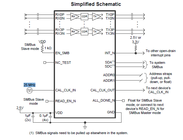

尊敬的先生:
您是否会帮助 您建议我们应该为25MHz 参考时钟选择哪种类型?
电压电平是多少?
非常感谢您的支持。
    根据产品数据表、CAL_CLK_IN 使用2.5V LVCMOS 信号。 请参见下面的。
    LVCMOS 直流规格
    VIH 输入高电平电压
    2.5V LVCMOS 引脚
    1.75VDD
    3.3V LVCMOS 引脚(READ_EN_N)
    1.75 3.6
    VIL 输入低电平电压
    2.5V LVCMOS 引脚
    GND 0.7
    GND 0.8
