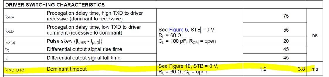

我们是否具有不具有超时功能的 CAN 器件?
客户不希望 CAN 器件具有超时功能

    如果没有此功能、我相信我们没有任何 CAN 器件在2Mbsp 下运行。 一些替代方案是1Mbps 的 SN65HVD251-Q1或3.3V 选项 SN65HVD230、也是1Mbps。
    虽然 ISO 11898将显性超时视为可选功能、但它在标准多节点网络中非常重要。 如果在单个节点中发生故障、导致驱动器持续拉显性、则其他器件将无法使用总线进行通信。 超时允许此类故障节点释放对总线的控制、从而允许其他节点进行仲裁并继续通信。

    我们的讨论者只是简单介绍了 CAN 收发器的功能、而不是 CAN 通信的功能。
    您也可以推广支持这些功能的其他解决方案、
    -         有线和(或有线或)、
    -         差速器传输、
    -         没有超时?

    上面列出的两个器件都将支持有线和连接作为差分驱动器、而不会出现显性超时。
    请告诉我您是否需要更多建议、如果需要、您的设计可能还需要哪些其他规格。
