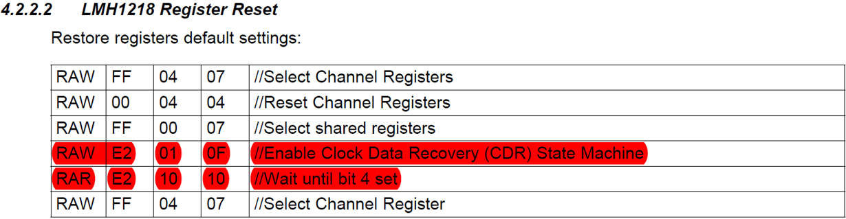

我正在尝试帮助客户进行 寄存器复位、但在数据表或编程指南中的任何位置都看不到寄存器0xE2的说明。  这是否是拼写错误?
屏幕截图来自 :http://www.ti.com/lit/ug/snlu174b/snlu174b.pdf
Ryan B.
    您好、Ryan、
    因此  、您在内部或保留寄存器中看不到编程指南或数据表中的说明。
    此致、Nasser
    您好、Nasser、
    感谢您的快速回复。
    要进行确认、客户是否仍能够按照该应用手册中的说明读取/写入这些保留的寄存器?
    再次感谢、
    Ryan B.
    您好、Ryan、
    是的、请按照您在第一篇帖子中的设置进行注册。
    此致、Nasser
