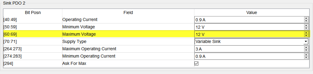

   产品是对接、内部对接是982设备、982充当接收器、NB 充当电源、5V 电压。  我在配置下设置 FW、
  OVP 跳闸点:24V
  2.高压警告等级:源 VBUS 电压超过20%时警告....
  3.低电压警告电平,源 VBUS 电压降至20%以下时发出警告....
  现在、我们发现 NB 为982供电、VBUS 电压将高至6.5V、然后 CC 断开。
  因此,我们强烈怀疑错误来自 NB,并且不确定何时是982灌电流,当电压为5V 时 OVP 点如何?  24V? 或者5*(1+20%)= 6V?
   当高电压警告电平达到 t0 6V 时、VBUS 将断开。
  请在此处提供支持、谢谢、
    您好、四月、
    如果将寄存器0x28的位22:23配置为 OVPTripPoint、则 OVP 跳闸点将始终为24V。 但是、如果您将过压保护用途更改为下面突出显示的设置、则它将根据该特定 PDO 的最大电压确定 OVP 值。
