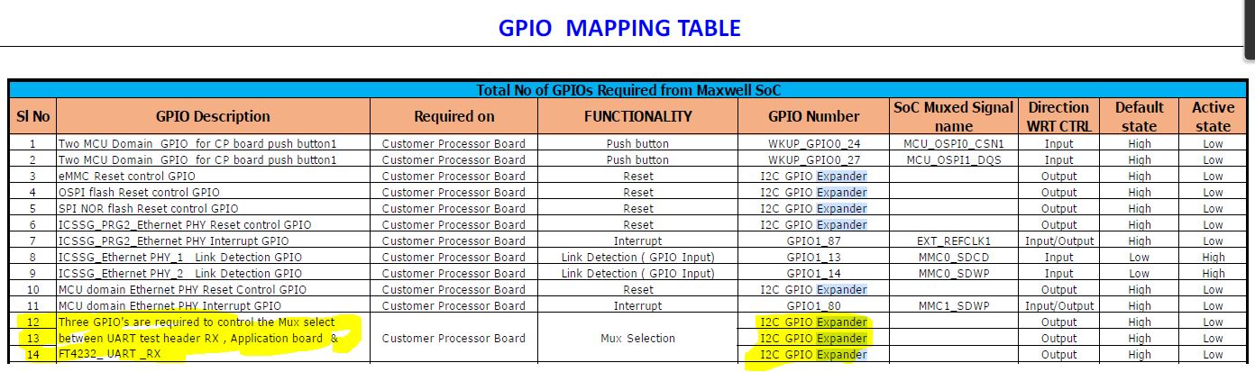

您好、TI 工程师
我使用的是 AM654x IDK EVM、
至于用户指南、
UART 可以在 Micro B 连接器或测试接头上终止、
如果我想更改 UART 的多路复用状态、
我需要更改 TCA9555 I2C IO 扩展器的状态(设置 S0 L 或 H)
但我不知道如何更改它、
您是否会给我一个样片计划进行更改?
但愿陈如此
    大家好、希望:
    TCA9555的 I2C 地址通过 A2:0引脚进行配置。  每当您写入或读取器件时、您将使用此地址以及命令字节(指定内部寄存器)。  TCA9555数据表的第9.5节给出了示例读取/写入操作。  要将 TCA9555的端口配置为输出、您需要写入配置寄存器中该输出的相应位。  要将输出状态配置为高电平或低电平、您需要写入输出寄存器中该输出的相应位。
    我希望这对您有所帮助、如果您在查看这些评论后有任何其他问题、请告知我们。
