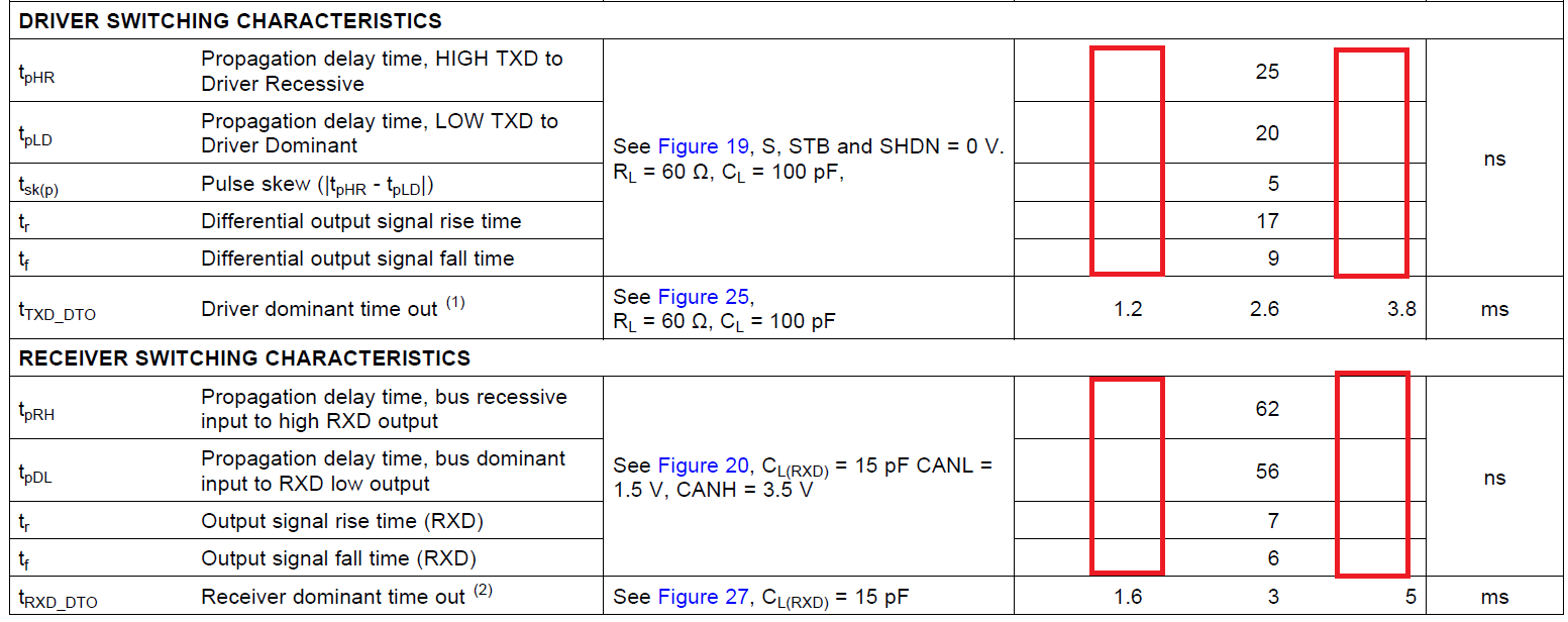

我们使用了 TI / TCAN332DCNR IC、
我们的 EA 测试需要测量板 CANBUS 信号。
1.对于该 IC 的 CANBUS 信号、是否有任何推荐的测量方法? 请提供?

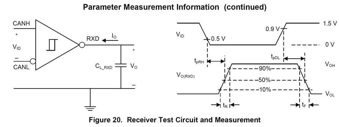

2.建议参考下面提到的数据表、下图中的测量方法。
    我想问(tpLD、tpHR、TR、TF)时间有最小值和最大值、您能不能参考它?
    Shu-shing、
    如果您单击我的用户名并直接向我发送电子邮件、我可以发送一份演示文稿、其中介绍了测量 CAN 信号和评估 CAN 网络的一些基础知识。
    通常、对于 CAN 系统验证和系统验证、tprop (loop)参数更适合参考。 此参数具有最小值和最大值。
    如果客户出于其他原因需要图像中引用的参数的最小值和最大值、请告诉我、我可以找到一些特征数据。
