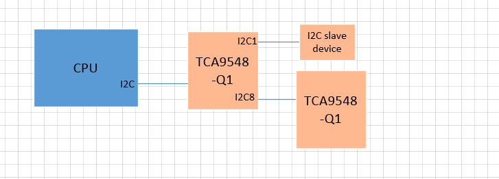

我对 TCA9548A-Q1 (汽车 I2C 开关)有如下疑问:
系统中是否可以级联两个 TCA9548A-Q1?
    是的、这通常是可以的。  以下是需要注意的一些事项:
     -"下行"开关显然需要在"上行"开关上启用其相应的通道。
     地址应该被配置为唯一的,因为它们将共享一个公共 I2C 总线。
     -如果有大量通道处于活动状态,请确保上拉电阻不会太强,导致低电平电压超过总线上 I2C 器件的"VIL"要求。
    出于好奇、为什么不只同时连接两个开关器件呢?  这可能更简单一点、并会释放其中一个通道。
    最大
    您好、Max
    感谢您回答我的问题。
    由于 CPU  只有一个 I2C 端口、因此我是否可以并联连接两个开关器件? (如下图所示)
    是的、只要交换机配置为具有唯一地址、此连接就可以。  I2C 作为一种协议旨在支持多器件总线。
    最大
