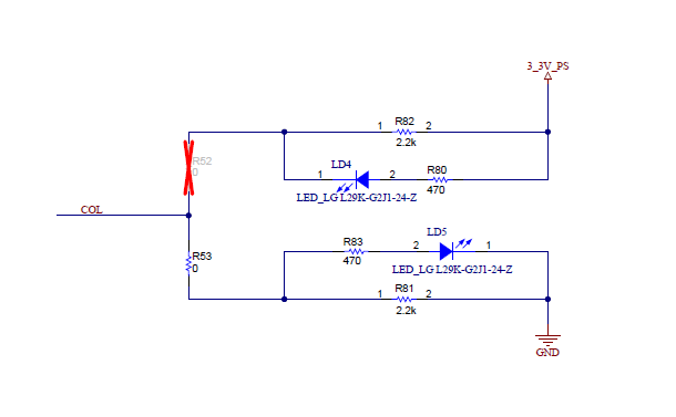

我们现在将 TI 的 DP83822IF 用作光纤解决方案。 现在、ARM 主器件已经识别出83822芯片、但光纤部分无法建立连接。
随附文件中提供了 TI 参考设计的参考。

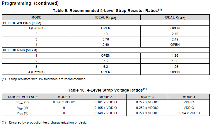

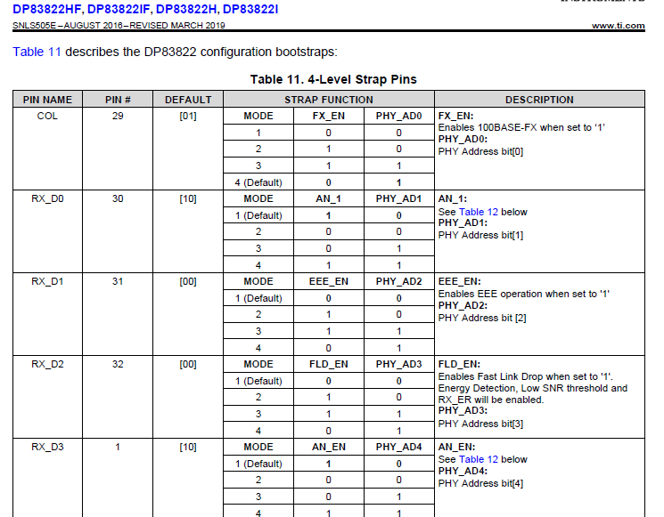

此外、我们根据数据表设置了 Phy 自举、但发现该参考设计与配置和文档不匹配、并且数据表也随附。
在原理图中、COL 引脚负责设置 FX_EN、但仅使用2.2K 下拉电阻、这可以理解为设置为模式1、但数据表中的模式1定义为 FX_EN=0。
 e2e.ti.com/.../TIDA_2D00_00928E2_2800_001_29005F00_FO_5F00_Sch.PDF
    我同意你的意见。 自举应具有 PU 和 PD、以配置为模式2和模式3。 我们将查看并检查原理图中仅显示了2.2K PD。
    此外、请确保按照数据表中的说明启用 DP83822的光收发器信号检测(SD)。
