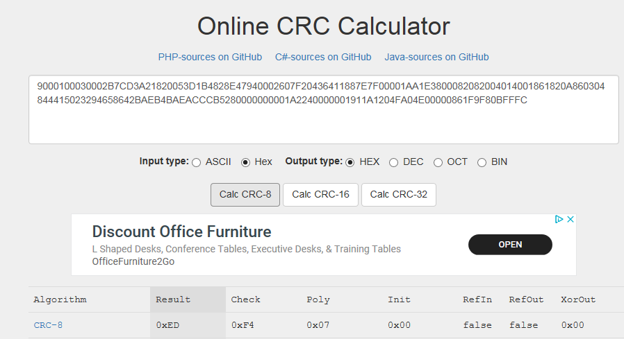

    您好、Lee、
    非常感谢您链接到在线 CRC 转换器。
    我在本站点上测试了 TI 应用手册 SNLA245中的示例2和3、了解了针对10G 至12.5G 重定时器的 EEPROM 编程。
    但遗憾的是,结果与应用手册不匹配。
    经过一些研究、我找到了网站 https://crccalc.com/
    此工具计算的结果与应用手册中的相同。
    您能否确认 https://crccalc.com/ 计算了正确的 CRC 并解释您为什么推荐其他来源?
    谢谢。
    Detlef Wolf
    尊敬的 Detlef:
    两个 CRC 计算器给出了正确的结果。  您应该能够使用其中一个。
    Lee
