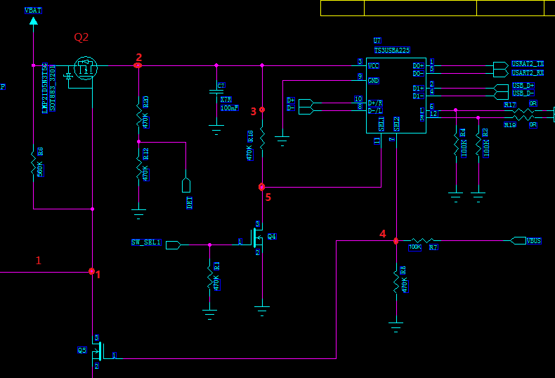

器件型号:TS3USBA225
如果已连接
插入 Line in 时、图1接地。 Q2 S 和 D 极是导电的。
芯片 U7引脚3 VCC 连接到3.7V 的电池电压、引脚11 SEL1也通过电阻 R16升高。 VBUS 被挂起、因此 U7引脚7 SEL2为低电平。 U7切换到音频模式。
在 PIN8和引脚10、引脚6和引脚12之间添加20-20kHz、100mV 扫描信号会严重失真、高达30%。
    此电路的外设参数是否设置正确?
    R16 R6 470K 的设置是否合理?
    R16 R6 R7的电阻值合理吗?
    在切换到音频模式之前、SEL1 SEL2通常应达到多少电压
    当 SEL1为 H (>1.3V)且 SEL2为 L (<1.3V)时,是否在音频模式下切换?
    您能否使用3.3V 和600 Ω 负载进行测试?
