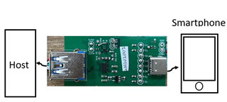

我  正在设计一款具有 Type-C 和 USB3.0端口的产品、我使用了 TI 的 CC 控制器(TUSB321RWBR)和 MUX (HD3SS3212RKSTQ1)。解决方案
能不能?我检查原理图有什么错误?并告诉我为什么不使用超高速
 DIR (R12)网络通过上拉电阻器连接到多路复用器、然后开始测试、但在 Ubuntu 中不进行超高速测试。
非常感谢。

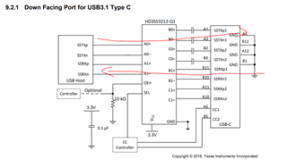

    问题的一部分是 SSTX 和 SSRX 的路由不正确、如下所示。
    如果不使用 ID 引脚和 VCONN_FAULT、还需要通过200k 电阻器上拉至3.3V。
    对于此设计、您还可以参阅此设计 https://www.ti.com/lit/ug/sllu241a/sllu241a.pdf

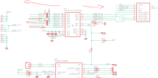

    大家好、David。 感谢你的答复。
    除了 T/RX 的正负在 C 端口反向之外、我不知道 SSTX 和 SSRX 的误差在哪里。
    我在设计时参考了他们数据表中的两个电路。
    您能更清楚地说吗?

    输出和输入由 USB 连接器定义。 在下面的情况下、SSTX 被定义为输出、而 SSRX 被定义为输入。
    在您的设计中、假设数据进入 RX1或 RX2 (1)、连接到 HD3SS3212 B1或 C1 (2)、然后输出到 HD3SS3212 A1 (3)。 在这种情况下、您将连接到 USB Type-A 插座的 SSTX。 现在、您已连接到 USB-A 插座的 SSRX、它是一个输入(4)。

    所以,USB Type-A 的 T/RX 需要交换?
    如下所示:
    非常感谢。
    桃子。
    Peichun
    这是正确的、您可以将此设计用作参考、 https://www.ti.com/lit/ug/sllu241a/sllu241a.pdf

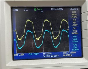

    将 TX1和 TX2上的电容器替换为0欧姆电阻器。
    然后、我测量 CC1、CC2和 SEL 的电压。 结果如下。
    CC1 CC2
    SEL=L 435mV 183mV
    SEL=H 180mV 432mV
    图1:SEL=L、CH1=CC1、CH2=CC2
    图2:SEL=H (3V)、CH1=CC1、CH2=CC2
    非常感谢
    桃子
    Peichun
    这是 HD3SS3212选择表、
    当 SEL = L 时、A0连接到 B0、即 CC1、您需要连接到 TX1/RX1。
    当 SEL = H 时、A0连接到 C0、即 CC2、您需要连接到 TX2/RX2。
    现在、在您的设计中、您已将它们向后连接。
    David
    我知道我意外地将通道 A 和通道 B 反向
    但没关系吗?
    这是否仅影响类型 c 中的正常和反向插入?
    非常感谢
    桃子
    Peichun
    是的、确实如此。 对于 Type-C 正常 方向、超高速数据将通过 TX1/RX1进行通信。 对于翻转方向、超高速数据将通过 TX2/RX2进行通信。 现在、数据不会通过正确的超高速数据通道进行通信。
