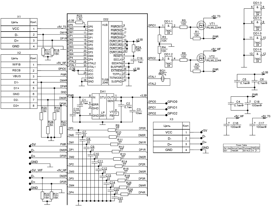

您好! 我们在器件 TUSB2046BIRHBT 中使用的器件。 与 PCM-3362和 Windows 10配合使用。 Crystal MQ-6.000-12-30/4085
在低温(-20℃)条件下使用时、会出现问题。 芯片无法启动。 在某些情况下、振荡器启动、在某些情况下、振荡器未启动。
出现错误“Request for a USB device descriptor failed - code 43 (请求 USB 设备描述符失败-代码43)”。
我们尝试了:
1)​​1µF 了 RC 电路的标称值(复位):-推荐15kOhm + 1 μ m
-4.7千欧+ 0.1 μ A (μF μs 470 μ s)
- 10kΩ μ s + 1µF μ s (延迟10ms)
2) 2)已更换电源总线(总线电源)
3) 3)尝试在没有下行端口的情况下运行
4)尝试将 tusb2046的集线器更改为另一个 USB 集线器设备(中国制造)
    tusb2046b 在0-70C 之间工作、tusb2046bi 可以在-40°C 至85°C 之间工作
    您好 Brian! 正如我已经写过的"我们在器件 TUSB2046BIRHBT"
    您好! 我们再制造了4个器件。 所有器件在正常条件下都能正常工作。 但在-20℃时、4个器件中只有1个启动。 相同的错误是对描述符的请求失败。
