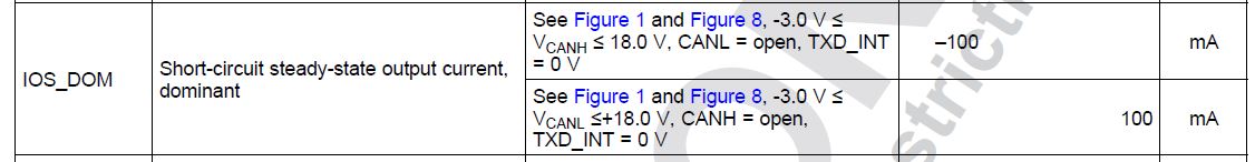

数据表8.3.3 Vccout 引脚指出、
当发生总线故障并且需要 稳压器的最大电流为100mA 时、器件将无法为外部组件提供70mA 的电流。
我的理解是、当发生总线故障时、如果所需电流小于100mA、Vccout 仍可用、我是否正确?
客户希望 Vccout 能一直可用、即使发生故障也是如此。 谢谢。
    此处所指的特定故障是显性脉冲期间的 CAN 总线短路。
    总线在内部由 VCC 偏置、因此在出现此故障的情况下、100mA 电流将来自集成到器件中的 VCC LDO。 在这种特定情况下、LDO 将不再能够为外设提供70mA 电流。 如果这种显性状态是由 TCAN4550引起的、则存在 TXD 显性超时功能、如果 TCAN4550保持 CAN 总线显性状态的时间过长、该功能将释放。 该时间通常为~2ms。
    在其他不消耗100mA 电流的总线故障情况下、VCCOUT 仍可为外设供电。
    如果您有任何其他问题或疑虑、请告诉我。
