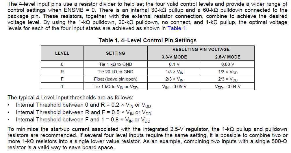

对于 MODE 引脚、有4电平、建议使用上拉或下拉电阻器连接引脚。
我的客户只需要 0级和1级、他们是否可以使用 FPGA GPIO 直接控制引脚而不连接上拉或下拉电阻器?
例如、为了将 SEL0控制为1级、FPGA 的 GPIO 将高电平电压直接输出到引脚 SEL0、这是否会导致问题?
Lacey
非常感谢!
    尊敬的 Lacey:
    您所说的可能可行、但对于稳健的设计、最好使用1K 欧姆的电阻器。 该电阻器可保护输入免受过冲/欠冲电压或接地反弹的影响。
    此致、Nasser
