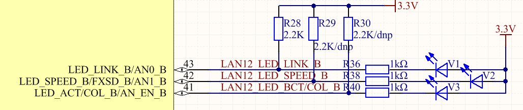

    但我在 FX_EN 引脚和 AN0上设置了 PHY 的上拉电阻。 剂量不起作用?
    2. 16h 寄存器中的值为0000_0001_011_00011。 现在 DP83849ID 在 RMII 模式下工作。
    3.支持 FEFI 模式(远端故障指示模式)的功能是什么?
    我已经在 FX_EN 引脚和 AN0引脚上设置了具有上拉电阻器的 PHY。 剂量不起作用?
    2. 16h 寄存器中配置的值为0000_0001_011_00011。 如果我不 配置它,16h 寄存器中的值应该是0000_0001_010_01011,它的配置是通过上拉电阻器来实现的,对吧?

    FX_EN 引脚和 AN0应将 DP83849端口配置为具有全双工模式的光纤模式。
    FEFI 用于启用远端故障指示。 当该位置位时、Rx 路径上接收错误的 DP8348将在发送端口上发送 FEFI、以指示链路合作伙伴传输路径有故障。
    通过配置位[5]、您将强制链接设置为100m 强制模式。
    我注意到的另一件事是16h 的位8 (SD_OPTION)、它被设置为0。 这意味着光学接收器的信号检测引脚连接到 DP38489引脚20/42。 您可以确认吗? 是否可以尝试将此位更改为1?

    我 配置的值为 0000_0001_011_00011。 位8为1。 ℃现在的问题是、如果我不  配置 DP83849、为什么 DP83849在-40 μ s 内无法正常工作。
    现在、FX_EN 引脚被上拉。 因此、如果我不配置 DP83849、 寄存器16h 中的值应为 0000_0001_010_01011。 实际上、我只更改位5和位3。 通过测试更改位5和位3,只有在位5=1和位3=0的条件下,PHY 才能正常工作。 您能告诉我发生这种情况的原因吗? 下面是配置的 I'VD。

    1.我只配置了16h 的其他寄存器。 其他寄存器的值保持为默认值。
    下图是 DP83849的配置
