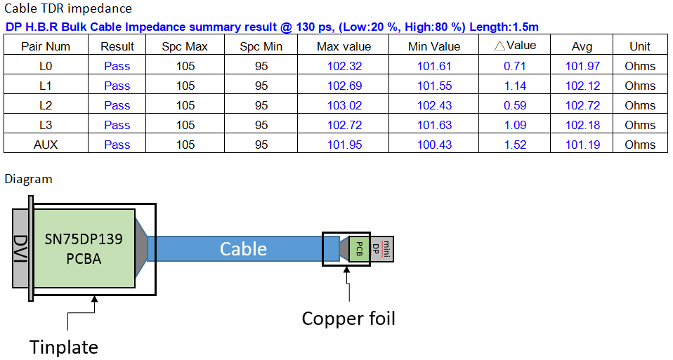

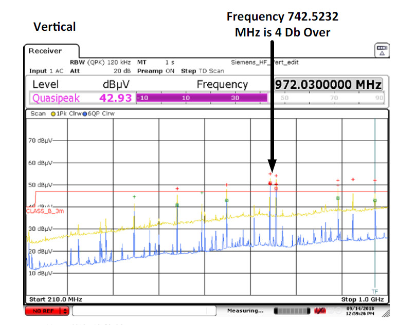

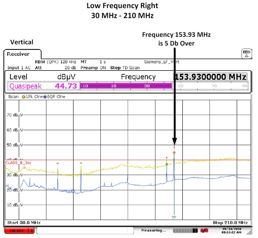

         我们将 SN75DP139用于微型 DP 到 DVI 电缆应用、它超出了 EMI 限制 、如下图所示。 TI 是否向我们提供了建议?

    您是否已完成 TDR 以查看是否存在任何阻抗不连续性?

    以下是无可挑剔的测试报告、符合规格95~105 Ω、以及供您参考的示意图。

    除了电缆阻抗之外、您还有 DP139 PCBA 阻抗吗? 是否有办法在没有电缆的情况下测量 PCBA EMI?
    您还可以在 DP139 3.3V 电源上添加10pF 和4.7pF 电容器、看看它是否有助于改善 EMI 性能。
