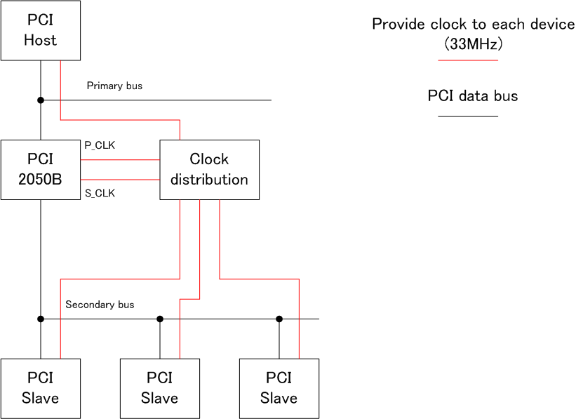

下面我想问您。
根据数据表、有有关用户如何在 "3.1.2 66MHz 运行"上为主总线和辅助总线提供时钟的说明。
似乎用户应该使用"S_CLKOUT"来为 S_CLK 提供时钟。
但是、我想问您 是否可以为 P_CLK 和 S_CLK 使用外部时钟、如下所示。
是否可以确认上述配置是否可用?
    Ryuuichi Machida,
    我认为上述配置是有效的。
