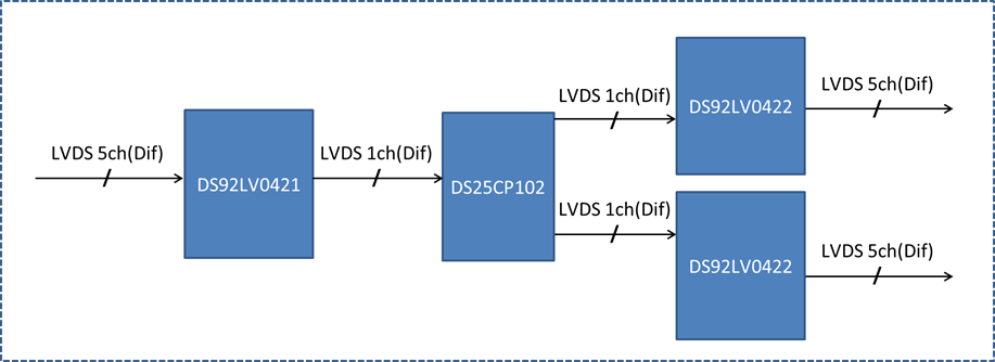

我是一名 FAE、为日本的一些医疗客户提供支持。
我的客户正在寻找具有 TFP401APZP 的5通道 LVDSINPUT/2ch 24位并行 RGB 输出 的器件。
您是否有符合上述要求的器件或良好解决方案?
顺便提一下、我们已经介绍了使用 DS92LV0421、DS92LV0422和 DS25CP102的解决方案。
但这是不可接受的。

    您好、Shota-San、
    您是否有其应用的方框图? 描述有点令人困惑。 他们是否在寻找将 LVDS 与 RGB 桥接的器件? TFP401A 如何适合此处? 其输入为 TMDS 通道、与 LVDS 不兼容。

    我要问的就是"是否有任何解决方案可以实现1~2芯片解决方案来实现以下系统?"

    您好、Shota-San、
    他们是否计划使用 DS25CP102开关同时将相同的数据从 DS92LV0421传输到两个 DS92LV0422? 还是在两个 DS92LV0422之间切换? 遗憾的是、我不相信有一个1-2芯片解决方案可以实现这一点。
