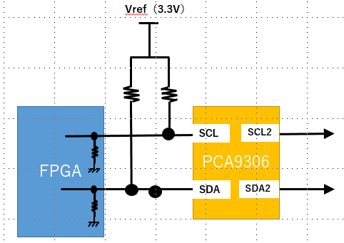

我们设计了波纹电路。
但是、

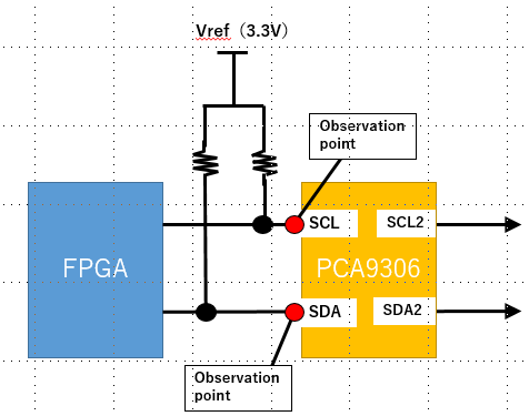

当 FPGA 进入配置模式时、SCL 和 SDA 点电压将为2.3V (中间电压)。
在配置模式期间、FPGA 进入下拉电阻。
然后、当 FPGA 完成配置模式时、SCL 和 SDA 点电压将为3.3V。
我们的案例是否存在问题?
而 SCL2和 SDA2的输出信号是什么类型?
此致。
Kengo。
    您好 Kengo-San、
    假设 VREF2和 EN 上存在电压、则只要 SCA1/SDA1上的电压降至 VREF1电平以下、PCA9306就会开始导通。 这意味着 FPGA 需要灌入等于(VREF2 - FPGA 输出电压)/(SCL2/SDA2上拉电阻+ PCA9306串联电阻)的额外电流。 (请注意、在这种情况下、PCA9306串联电阻与大多数上拉值相比较小、可能会被忽略)。
    在 SCL1/SDA1上观察到的电压将取决于 FPGA 驱动这个2.3V 电平时的输出电阻。 如果是强驱动、那么额外的上拉电流将不会产生太大的影响。 如果弱驱动、则可以观察到2.3V 至3.3V (VREF1电平)之间的电压。
    由于在这种情况下 PCA9306将导通、因此 SCL2/SDA2上的电压将类似于 SCL1/SDA1上的电压。
    请告诉我是否有任何疑问或您是否需要进一步的信息。
