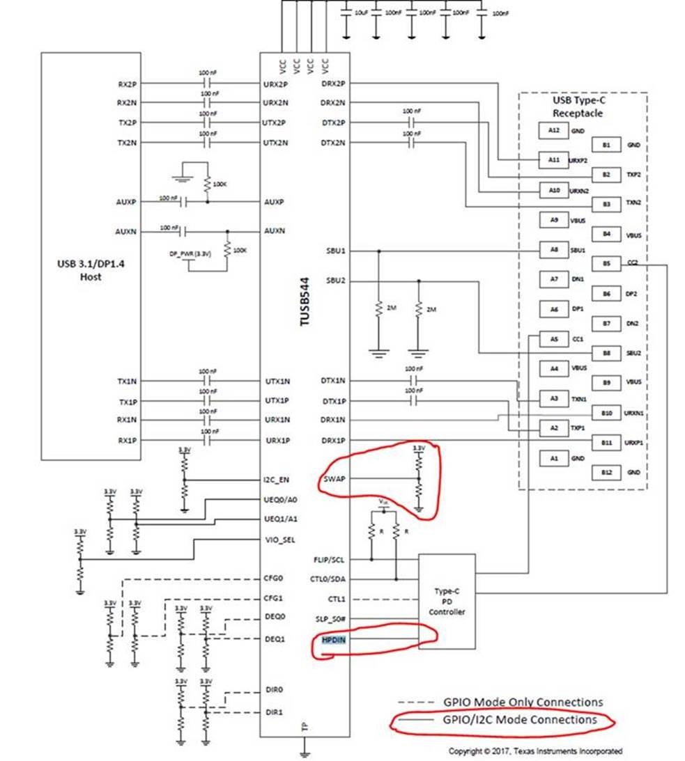

下面是有关 TUSB544的一些问题:
1. 我们是否可以断开 TUSB544下的 SBU 信号是否已通电且系统已通电?
   在系统中、SBU 有两个功能、一个是模仿耳机、另一个是 DP 的 AUX 接口。
2. IIC 的状态是什么? 是否处于高阻态?  如果 TUSB544无电且系统通电、IIC 是否会泄漏电流?
3. HPDIN 和 SLP_S0在 USB 协议中的影响是什么?

    你好,Lian,
    是的、您可以在 TUSB544断电时断开 SBU 信号、只需确保在启用 DP 模式之前连接 SBU 线路即可。 您的第二个问题需要澄清器件是否完全没有电源或处于禁用模式以及您所指的引脚;在关断模式下、其功耗低至0.65mW。
    HPDIN 在 USB 中无效、该信号属于 DP 接口、即 SLP_S0禁用 RX_DETECT 功能、如果器件在置位时处于活动状态(低电平)、则其内部接收器/驱动器将永久开启、无论是否连接了 USB 器件。 另一方面、如果器件在 SLP_S0置位(低电平)时被禁用、则无论是否连接了 USB 器件、其内部接收器/驱动器都将永久关闭。 我们建议将该引脚保持连接至高电平以实现正常运行。

    您好、Diego:
    感谢您的支持、我与客户进行了讨论、我们还有其他问题要与您讨论!
    1、  如果没有3.3V 电源、AUX 和 SBU 是否处于断开状态?(仅 TUSB544无电源、系统已通电)
    2.如果 TUSB544没有3.3V 电源、IIC 是否存在泄漏电流? IIC 和 GND 之间有多少欧姆?
    3.如果我们使用 IIC 模式,并且电源为3.3V,那么断电模式下的功耗是多少?
    在 IIC 模式下、除 SLP_0信号之外、IIC 不控制哪些信号?
    5.  HPDIN 的功能是什么? 如何将 HPDIN 连接到 Type C 接口?
    6.为什么基准被设计成具有上拉电阻器和下拉电阻器? 原则是什么?

    你好,Lian,
      在这里、我会给出反馈:
    1. 断电时状态断开。
    2. 我需要一些时间来查找确切的数字。 它应小于关断模式下的值。
    3. 关断模式下的 TUSB544功耗最大值为0.65mW。
    4. 我不清楚您对 IIC 状态的含义。 SLP_0#控制接收器检测。 如果器件在您将此引脚置为低电平时处于活动状态、则无论器件是否已连接、差分对都将永久导通; 如果器件在该端子置位(低电平)时被禁用、则无论器件是否连接、其差分对都将关闭。
    5. HPDIN 可通过任一方式连接到电力输送控制器、Type C 端口控制 器或 Type C 端口管理器。 具体取决于您 所选的器件和拓扑。 (通常、端口控制器或电力输送控制器检测到器件已连接 DP 支持、然后将该功能广播到端口管理器以进一步处理或直接启用 TUSB544)。
    6. 附带 的上拉和下拉电阻器用于调试和灵活性。 通常 、设计人员仅填充默认选项或直接连接到控制信号。
    迭戈。
    您好、Diego:
    感谢您的反馈、我们有3个问题需要与您讨论!
    1.请帮您检查确切的号码吗? 因为客户将根据编号进行设计。
    2.从数据表可以看出、0.65mW 在 IIC_EN=0下、我们需要知道 IIC 模式下的功耗。
    3.在参考设计中、SWaP 引脚被设计成具有上拉和下拉电阻器、是否有任何特殊用途?
    您能帮您检查一下这个 schem 吗?
    请 请帮您检查此问题、非常感谢!
    e2e.ti.com/.../SCHEMATIC1-_5F00_-P30.-TYPE-C.pdf
    你好,Lian,
    遗憾的是、当 VCC 关闭时、我们没有功耗数字。 客户应使用关断模式进行设计、我知道关断模式与关断模式不同、但正如我提到的、这是我们唯一的数字。 此参考设计显示了仅供参考的 SWaP 端子中的上拉和下拉电阻器、如果需要、它可以连接到控制信号。 否则、客户可以填充适合其需要的上拉或下拉选项。
    我将在明天之前回顾原理图并提供完整的反馈。

    Lian、
      TUSB544没有示例代码、客户必须决定使用哪种 PD 控制器 TCPC 器件来配置 TUSB544。
    关于原理图:
    • C3007应至少为4.7 μ F
    • 配置似乎是通过 I2C 进行的、因此 I2C_EN 应连接到上拉电阻器。
    • 为什么将 HPDIN 和 SLP_S0连接在一起?
    • 我建议在所有 NC 信号上包含 CONFIG 电阻器的占位符。
    迭戈。
