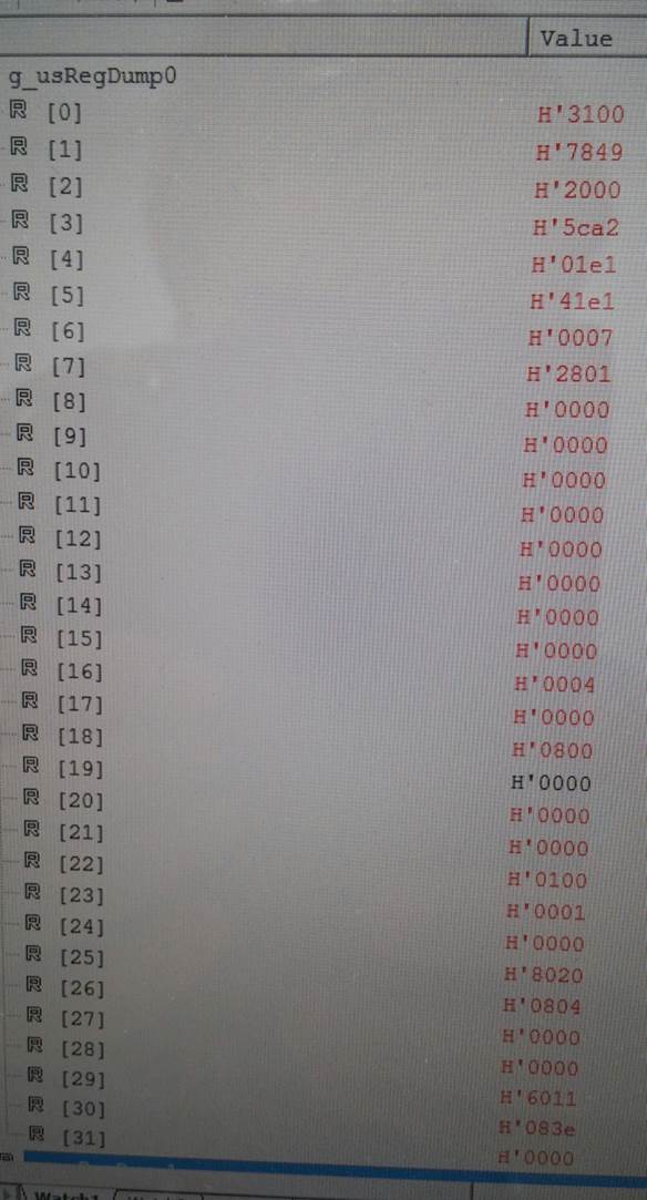

我很长时间使用 TI 的 DP83849ID。 它应用于当前 PLC 模型并使用了大约10年。
通过 ABA 和 Bab SWaP 确认 DP83849中发生了延迟。
当我们接触该软件时、我们找不到任何不寻常的东西。
DP8389IDVS/NOPB 的设计部分也参考了参考设计。
如果是交叉电缆、而不是直接电缆、则通信延迟(10 ~ 15秒引导延迟现象)会在第16年结束时产生12个或更多的异常延迟。
要求
-请求确认是否有办法确认 E.PHY (DP8389IDVS/NOPB)正常工作、而不仅仅是外部/电气工作。
系统地,我们要求您检查是否可以检查与样本相同的现象的历史或该现象的改进。

    在 PLC 应用中、DP83849ID 已成为一款无问题器件10年、并且最近已有12个坏样片(自2016年底起投入生产)。
    当然、我们最近生产的产品仅在最近由 TI 提供。
    这种情况不是在一个生产中发生的,而是在三个生产中发生的不规律的情况。
    我收到了 TI CQE 团队的确认、仅 IC 没有问题、我还向 TI 申请了以下内容:
    -查看 TI 参考设计、了解是否可以确认与相关样片相同的现象是否存在历史或发现的现象。

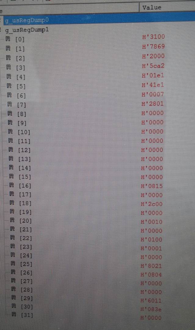

    验证器件功能的另一种方法是监控内部寄存器。 当您观察到较长的链路建立时间时、能否提供寄存器值? 请检查寄存器0x00、0x01、0x04、0x05、0x10、 和0x19。
    Aniruddha
    共享原理图的问题需要内部批准、因此我将检查并回答。
    有关寄存器值、请参阅下图。
    未链接状态
    2.连接良好
