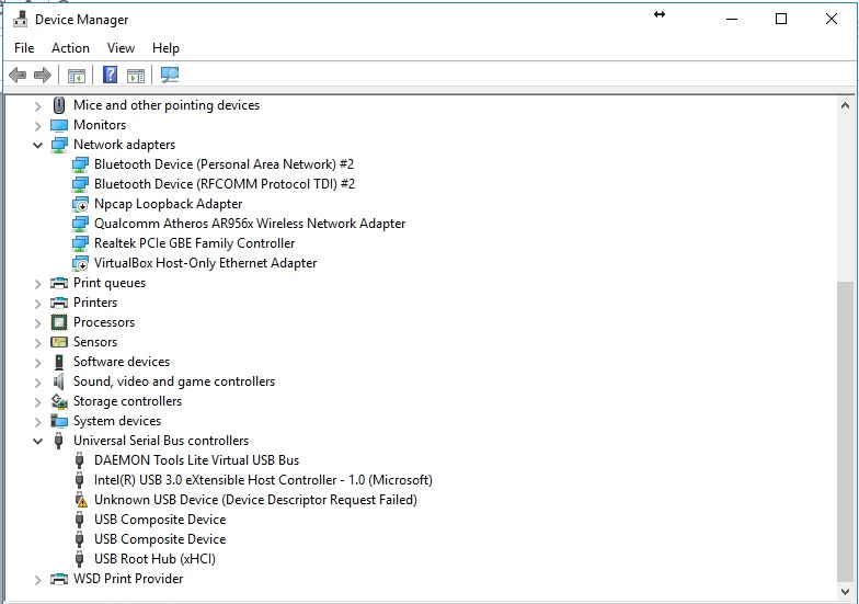

我发现应用程序 TUSB4020BI 的问题、USB 集线器设备说明未知。 我使用 Windows 10 64位运行。
在这里、我要回顾的原理图、请帮助我解决这个问题。
    请仔细检查 DP 和 DM 是否未交换。
    您能否提供显示 VDD11、VDD33、XI 和 GRST#的上电序列示波器捕捉?
    散热焊盘必须完全焊接到 GND 平面上、您是否能够获得散热焊盘的 X 射线?
    我正在尝试交换 DM、DP 条件在交换之前是相同的。
    很抱歉、我无法提供该值、但可以在 VDD11、VDD33和 GRSTZ 处提供捕获测量电压。
    我们尝试确保散热焊盘是否应焊接到 GND
    它听起来像是散热焊盘焊接问题。
    您能得到 X 射线吗?
