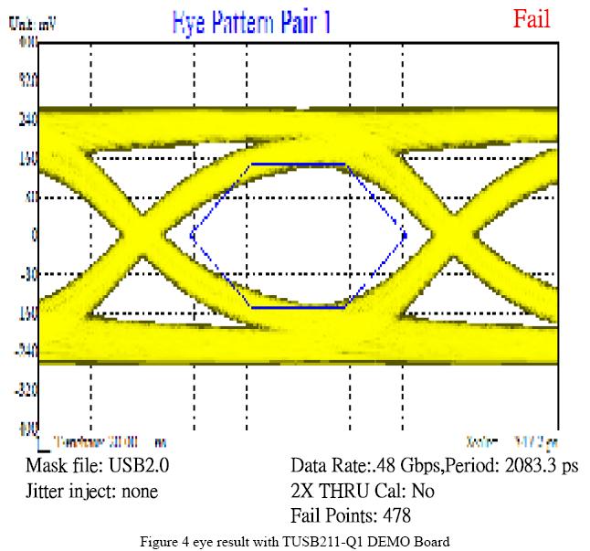

我们对 TUSB211RPTR 评估模块进行眼图测试、但 发现 TUSB211RPTR 对 USB 信号没有修复影响、 TUSB211RPTR 都是默认设置。
(1)请帮助我们解释原因是什么、我们接下来应该怎么做?

    您好、Zehao、
    似乎也存在直流损耗、TUSB211仅通过向 HS 信号注入电流来补偿压摆率、我还想知道测试条件(EVM 前后的电缆长度)以及您使用的配置。 我将在明天提供有关 TUSB212/213的更多信息。
    迭戈。
    您好、感谢您的回答:
    (1)测试信号为 HS 信号。
    (2) EVM 前后的电缆长度:
      EVM 前3米、  EVM 后3米
    (3)以及您使用的配置:
    EVM 是默认 配置;即 RSTN-NC、CD-LED、EQ-Level3、ENA_HS-LED
    (4) EVM 电源:
    5V 电源适配器。
    Zehao、
    EQ 级别3最弱。 请尝试使用2级、这应该会提高斜率。 振幅可能不够、这是由电缆中的直流损耗引起的、如果可能、我建议增加 USB 端口上的驱动强度。 另外、让我知道在传输期间 ENA_HS LED 是否亮起。

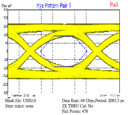

    您好、Diego、感谢您的回答:
    以下是 LEVEL1测试结果、与 LEVEL3测试结果相同。 我们不测试 LEVEL2、如果需要、我们可以再次进行测试。
    ENA_HS LED 闪烁、然后熄灭、您可以认为 LED 在传输期间不亮。
    您好、Zehao、
    这可能是连接问题、请验证器件是否实际通过 HS 连接(您可以使用 USB 树视图工具进行此操作)。 只要建立了 HS 连接、ENA_HS LED 就必须亮起。 另外、请尝试使用 EQ 2级、因为电缆很长、请确保 VBUS 在器件的有效范围内。 这也可能导致错误。
