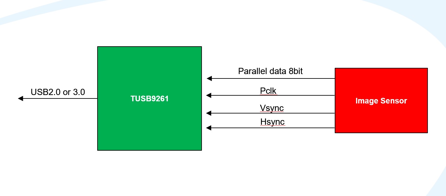

能否将图像传感器的并行数据连接到 tusb9261-Q1?
您要使用的数据如下所示。
PCLK、VSYNC、HSYNC、数据8线路。
我能快速得到答案吗?
谢谢。
    您能否详细介绍一下您如何规划您的设计? 方框图将有助于了解您的设置。
    请注意、默认固件将 TUSB9261配置为用作大容量存储器件。
    你(们)好
    附加要配置的方框图。
    现有芯片为 Cypress 的 USB 2.0外设控制器(CY7C68013A-56LTXI)
    您好、Chun、
    TUSB9261不用作通用 USB 3.0控制器、而是 USB 3.0至 SATA 控制器。 上面方框图中显示的应用程序不适合 TUSB9261。
