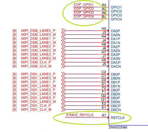

你(们)好,先生
下面我对 SN65DSI86工作模型有疑问。
1、我们是否可以在 尚未启用 REFCLK 输入时使用 GPIO 启用 PMIC 的 CLK 输出?
然后、我们需要使用 PMIC 为 SN65DSI86提供 REFCLK。 有可能吗? 原理图如下所示。
感谢您的大力支持。
    您好 Hugo、
    是的、可以在 REFCLK 关闭时将 GPIO 驱动为高电平。

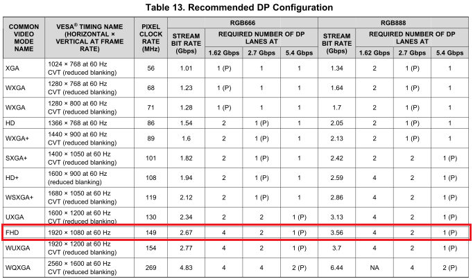

    2.加电稳定后、是否可以为其他使用的人使用 GPIO?
    我们的 LCM 规格为2通道和1.62Gbps、我们是否有任何方法可以达到以下 FHD 水平?
    您好 Hugo、
    EN 置位后、软件必须通过 I2C 在寄存器偏移0x0A 处对 DPPLL_CLK_SRC 字段进行编程。
    2.正确。
    具体取决于像素时钟。 但是、根据我的经验、我认为这是无法实现的。

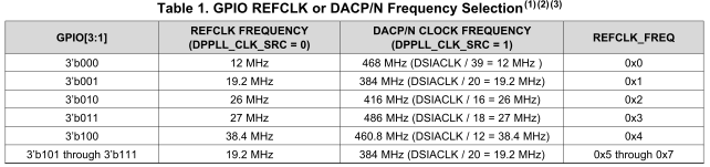

    你好,Joel 先生
    感谢您的回复。 下面是其他问题。
    另一个问题是、为什么该 IC 具有两个 CLK 输入选项(REFCLK 或 DACP / N 时钟)? 是否有任何疑虑? 非常感谢。
    您好 Hugo、
    输出时钟可由 REFCLK 引脚或 DACP 引脚提供。 选择 DSI 时钟后、可使用以下任一 DSI A 时钟频率:384MHz、416MHz、460.8MHz、468MHz 或486MHz。 另一方面、当使用 REFCLK 作为时钟源时、支持任何 DSI 时钟频率。
