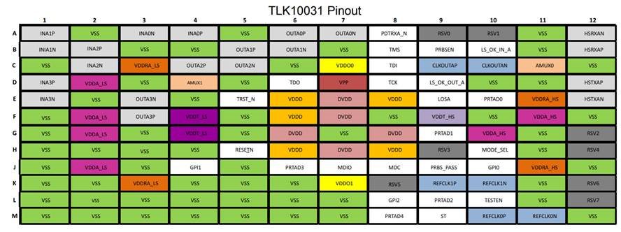

我正在与客户合作、他们正在寻求以下方面:
1) 1)     TLK10031CTR 是否有文本引脚列表或 Orcad 符号?
2)     在 TLK10031的数据表中、图7-1在方框图中显示了一个称为 REFCLK_SEL 的信号(请参阅下面的)。 数据表中有一些对该信号的引用、但它似乎不会显示为物理引脚-这是实际引脚还是数据表中存在错误?
约旦
    约旦、您好!
    很遗憾、我们没有 TLK10031的 Orcad 符号。 我们提供了 BSDL 文件:
    e2e.ti.com/.../566160 BSDL
    与其他 TLK10xxx 器件相比、REFCLK_SEL 不是 TLK10031中的物理引脚、因此数据表中存在错误。 请允许我申请此更改以更新数据表。
