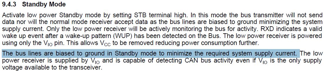

尊敬的 Sirs:
我的客户询问了 TCAN1042-Q1的待机模式和欠压条件。
在待机模式(STB = H)下、驱动总线的状态为"表5。 数据表第23页上的驱动器功能表"被描述为"隐性"。
此外、第21页还提供了以下说明。
当总线线路偏置为 GND 时、驱动的总线状态为"隐性"。
是这样吗?
如果是这种情况、对处于此状态的另一方的 CAN 器件(和同一总线上的器件)有何影响?

    您好、Y. Hasebe、
    ISO11898规范定义了两种总线偏置状态:总线偏置有效和总线偏置无效。 在正常模式下、总线偏置处于活动状态、隐性电平定义为 CANH 和 CANL 上的+2.5V 电压、两者之间的差值为0V。 在低功耗模式或 STB 模式下、总线偏置处于非活动状态、隐性电平定义为 CANH 和 CANL 的0V 电压差、两者之间的差值为0V。 这是为了在低功耗模式下实现节能。
    表3中的所有模式都不会干扰 CAN 总线上的通信。 当器件处于欠压闭锁(UVLO)事件中时、CAN 引脚为高阻抗、以避免干扰 CAN 总线。 当器件处于隐性状态时、CAN 引脚为高阻抗、不会干扰 CAN 总线。
    我希望这一点很清楚、请告诉我您还有什么问题吗?
