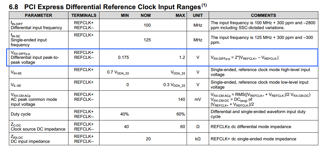

我的客户采用 LMK00301为 XIO2001输出 REF CLK。 输出格式为 HCSL、电流 VPP 为1.6V、最大值大于1.2V 如果我们调整 R320/R321值以使 Vpp 小于1.2V、那么修订后的 REF CLK 设计是否正常? 谢谢!

    只要 REFCLK 输入满足 XIO2001数据表中的所有数据表参数、就可以了。
    您可能需要在 LMK00301上提交另一个线程、并查看新电阻器是否存在任何问题。 另一个小组将回答您的 LMK00301问题。
