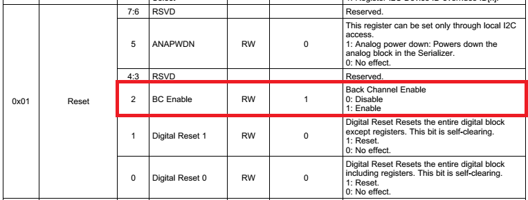

    我一直在与客户交谈、并获得了如下新信息。
    -让摄像头(DS90UB913A-Q1)和 ECU 正常工作
    -将"BC 使能位设置为0"、即反向通道禁用。
    -拔下 FPD-Link III 电缆。 DS90UB914A-Q1 进入失锁状态、输出信号不再有效。
    -重新连接电缆
    -某些 ECU 恢复有效输出,但另一些 ECU 不恢复。
    客户需要将 BC 使能(0x01[2])设置为0。 这意味着反向通道通信被禁用。
    断开摄像头电缆后、DS90UB913A-Q1的电源也会切断。 (因为他们使用 PoC)
    因此、当电缆重新连接并再次供电时、无法在 DS90UB913A-Q1和 DS90UB914A 之间执行所需的初始化。
    因此、无法建立设备之间的链路。
    这是我从信息和数据表中了解的内容。 你还有其他方面吗?
    Ken
    禁用反向通道不太可能出现此问题。 更可能的问题是断开电缆。
    当电缆断开连接时、914A 有可能锁存一个可能导致无输出的意外状态。 因此、始终建议执行复位以确保正确的启动条件。

    我们已使用913A/914A EVM 执行了快速实验室实验。
    请参阅下面的调查结果。 正如您所说的、我们注意到、即使在0x01[2]= 0时也可以实现锁定。
    情况1.
    1:默认为913A 和914A EVM 加电、并确认914A EVM 的锁定 LED 亮起
    2:将0x01[2]更改为"0"、然后 确认914A EVM 的锁定 LED 仍然亮起
    3:从913A EVM 上连接 FPD-Link 电缆、然后914A EVM 的 LOCK LED 关闭
    4:重新连接 FPD-Link 电缆、然后确认 914A EVM 的锁定 LED 再次亮起。
    情况2.
    从1到3的步骤与上述相同
    4:执行器件复位、将0x01[0:1]更改为"1"
    5:0x01]2]被备份到其默认值"1"、然后将其设置为"0"
    6: 重新连接 FPD-Link 电缆、然后确认 914A EVM 的锁定 LED 再次亮起。

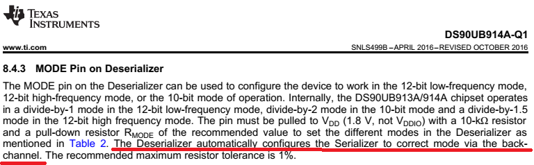

    我们现在知道可以实现锁定。 但是、模式设置如何?
    从数据表中、模式设置通过反向通道从914A 加载到913A。
    例如、914A 被配置为12位、而913A 是带有硬条的10位模式、这种不同的设置。
    我们的实验无法揭示这种差异。
    Ken
    您好 Ken、
    仅当禁用反向通道时、914A 才能通过正向通道将913A 编程到正确的模式。 这可以使用913A 上的寄存器0x1F 进行监控。
    913A 上没有用于选择10位/12位模式的模式搭接。  913A 上的 MODE 引脚用于选择具有 PCLK 或外部时钟的器件运行。
    我必须返回到您的数据表说明。
    蔡夏利
