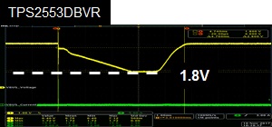

    [1]为什么在热插拔时由于浪涌电流而导致内部 FET 开关从关断状态打开之前会有延迟计时器?
    [2]当 USB 记忆棒(SDCZ80-032G : SanDisk)完成 热插拔时,PC 无法识别它。
         由于浪涌电流导致内部 FET 开关关断、并且输出电压钳位到1.8V、如下图所示。
          这是 SanDisk USB 记忆棒的有限电压。 因此、它无法正确初始化。
          是否有解决此问题的方法?
    顺便说一下、 USB 标准是否考虑 了上述问题?

    [答案]:对于热插拔,它最像是热短路行为(沙盘输入电容器很大)! 在热短路期间,非常快的大输入电流会流经器件内部,它将使内部感应放大器重新启动,因此您可以在热短路期间看到1-2us 尖峰电流。
    [2]当 USB 记忆棒(SDCZ80-032G : SanDisk)完成热插拔时,PC 无法识别它?
    [回答]:由于我们的器件响应时间非常快,它将限制中的 SanDisk 记忆棒脉冲期间的输出电流,这将导致输出电压下降到低于 USB 记忆棒 UVLO。 此应用是否可以接受固定限流器件 tps2069C? tps2069C 器件限流响应将会更低,您是否可以尝试将此部件用于您的设计。

    根据客户评估报告、热插拔问题发生在 TPS2553D 中、而不是 TPS2069C 中。 此外、它也发生在其他人支持的 TPS25810中。
    由于我联系了10uF MLCC 以在热插拔下的 EVM 上输出端子、因此我重复使用了 TPS2553DEVM。
    您认为10uF MLCC 与 UFP 器件的输入电容器一样大吗?
    就我看到的 USB2.0/3.1规范而言、10uF 在频谱范围内。
    顺便说一下、当内部 FET 开关关闭时、电流是多少? 我不介意它具有设计值。
    TAMIO
    您好、Tamio、
    10uF 输入电容不大,我很抱歉 USB 记忆棒比这个值大。 我们没有内部 FET 开关关断值,因为它取决于它的 di/dt 有多高。
    您好、Tamio、
    您还可以尝试在 tps2553输出中使用较大的电容器,更多的电容器值,它可以很小地降低输出电压的下降。
