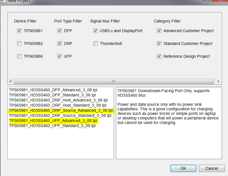

在测试2个 TPS65981EVM + DPExtion 板时、我的客户无法使其完全正常工作。 其中一个开关设置为用户指南中标记的"1"、而另一个开关设置为"0"。 我需要一根 Type-C 电缆上的 DP 和 USB 3.0。 另一方面、我获得的是 DP、但只有 USB 2.0。 在多路复用器上进行测量时、USB 3.0似乎无法通过多路复用器。 这是否适用于提供的标准固件? 由于没有 USB Type-C 监听器或任何其他东西、这种情况很难调试。 您建议采取哪些步骤来确定阻止点是什么?

    您如何测量多路复用器? 您在多路复用器上测量的是什么? 我尝试将 USB3.1数据从 DP 扩展板传递到我的 PC、并且能够使用上面描述的方法(应用定制工具中的器件选项卡上的"重新刷新 EVM 固件(恢复)")来将数据传递给我的 PC。

    我确实使 DP 和 USB 3.1都正常工作 我使用的固件模板是显示器和记忆棒的 UFP、我建议也加载此模板。 另外、请尝试加载主机端的 DFP 模板(如下所示)。 请勿使用标准的"重新闪存"固件、因为它似乎不适用于 DP 和 USB 3.1。
    最后一件事是如何测量多路复用器信号(电压表、GUI 等)?
