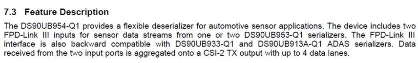

DS90UB954-Q1能否连接到913? 954+953和954 _913之间有何区别?
SHH
    它可以在913A 下工作、但具有基本功能、不像953那样具有完整功能。 与953相比、与913A 搭配使用时有许多差异。 例如、它需要在原始模式下而非 CSI-2模式下工作、不支持同步模式(传感器需要本地参考时钟)等
    有关其他信息、请参阅954数据表、其中涵盖了整个文档中许多不同位置的这些差异。
