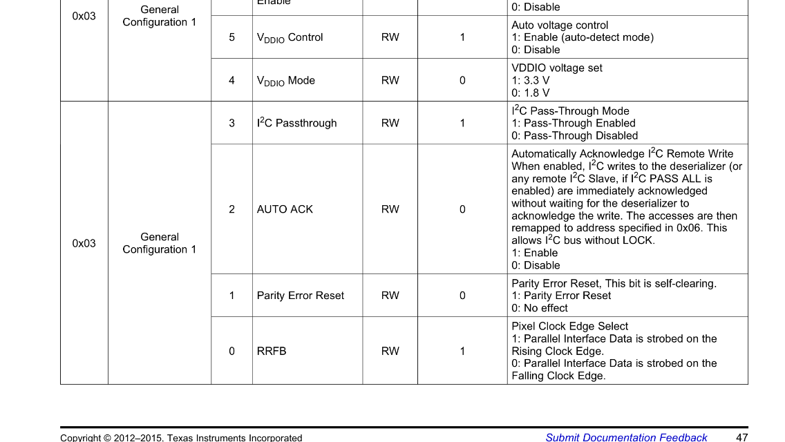

对于 DS90UB913和914、数据表中提到这些器件支持延长第9位时钟低电平脉冲、主器件必须支持此模式才能与该器件配合使用。
如果主设备不支持此模式,是否有方法禁用它? 这意味着不要延长第9位时钟拉低脉冲。
是否按照以下方法禁用第9位时钟的延长? :
1.启用直通 i2c 模式、寄存器0x03、位3
2.启用自动应答模式、寄存器0x03、位2
请提供帮助建议,非常感谢!
    与远程从器件进行通信需要时钟扩展。 它不能通过寄存器禁用。
    如果主器件不支持时钟扩展、它仍然可以与本地器件通信、但不能与远程器件通信。 与本地器件通信时、无需禁用任何内容。
