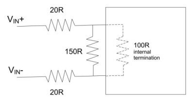

DS25CP152的绝对最大差分输入电压为1V。 在本例中、驱动 DS25CP152差分输入的器件具有1.6V 的最大差分输出电压。 处理此问题的最佳方式是什么?
我当时在想这样的东西:
(402)电阻器非常靠近 DS25CP152输入的情况下运行。 耦合为直流。
这会将 DS25CP152 DIFF 输入限制为0.6 * Vin、这在限制范围内。 驱动器件的最小差分输出为0.6V、因此 DS25CP152的最小输入为0.36V、这是足够的。
您对此有何看法? 是否有更好的解决方案? 是否可以不执行任何操作并将1.6V 电压留给 DS25CP152输入?
                                                                    Peter
    尊敬的 Peter:
    较高的输入电压不适合长期可靠性。
    这似乎是一种适合您输入电压最大限制的衰减解决方案。  如果您可以使用0201尺寸的电阻器、则寄生效应要小得多、信号质量更好。
    Lee
