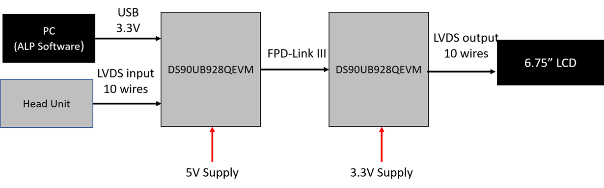

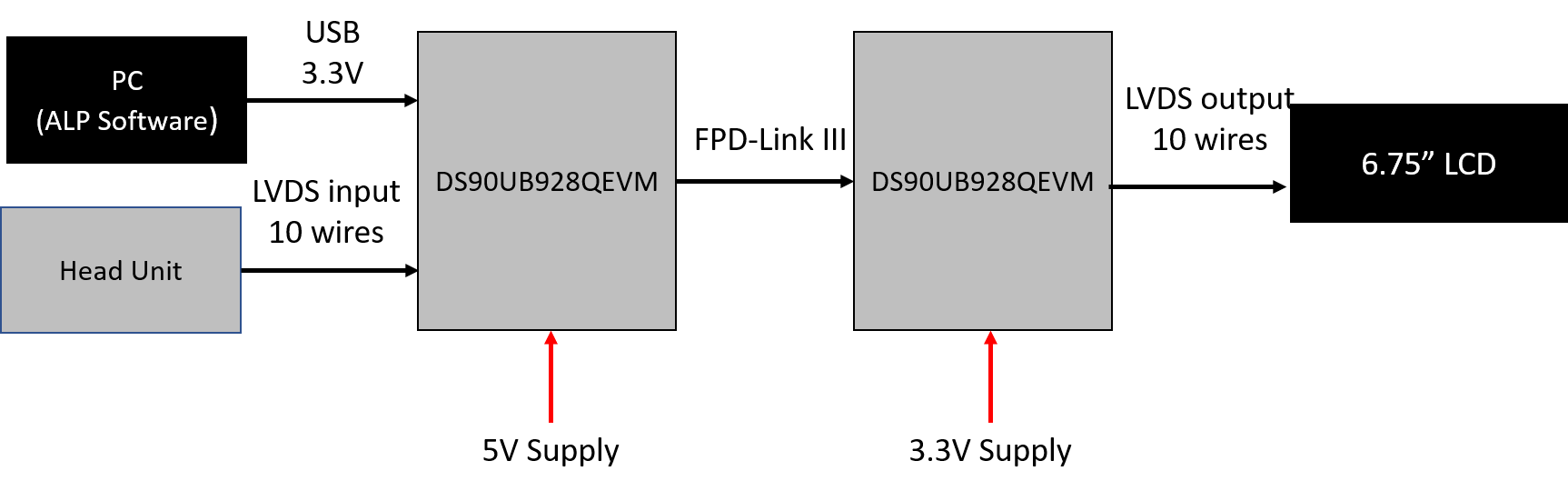

我的客户打算使用 DS90UB927QEVM 和 DS90UB928QEVM 将 LVDS 信号从音响主机输出到 LCD、如下图所示。
实际连接如下

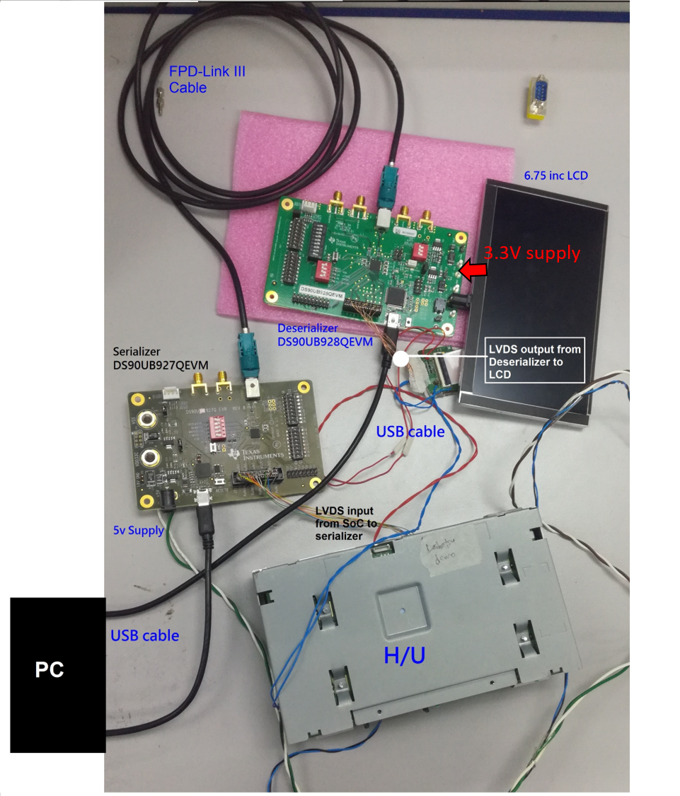

我们还确认 DS90UB927QEVM 已连接到 ALP。 但是、在连接所有设置和电源后、他们仍然无法在 LCD 上看到任何输出。
以下是我的问题:
-我们是否需要任何外部电路、例如外部 CLK、927/928的上拉电阻器?
-我们是否需要在 ALP 中设置任何寄存器才能输出 LVDS 信号?
期待您的建议
    如果器件配置为正确模式并启用、则 LVDS 信号应通过。 OLDI CLK 由音响主机提供给927 EVM、并应在928 OLDI CLK 的输出端可见。 OLDI 上的接线看起来确实有问题、但连接良好。 请使用 LOCK 和 PASS 验证 FPD-Link 的链路功能、并参考 EVM 用户指南。
    Liam、您好!

    对于问题:
    1) 1)这意味着输入视频包括时钟、即927的 RxCLKIN +/-引脚;
    2)是、如果建立了链路、则应打开锁定 LED。
    建议您断开 LVDS 输入和 LCD 输出、并尝试先获取927和928 EVM 之间的链接。 927可以生成测试图形。
    Cera
    您好、Cera、
    感谢您的建议。 我将检查输入信号以及 RxCLKIN +/-引脚

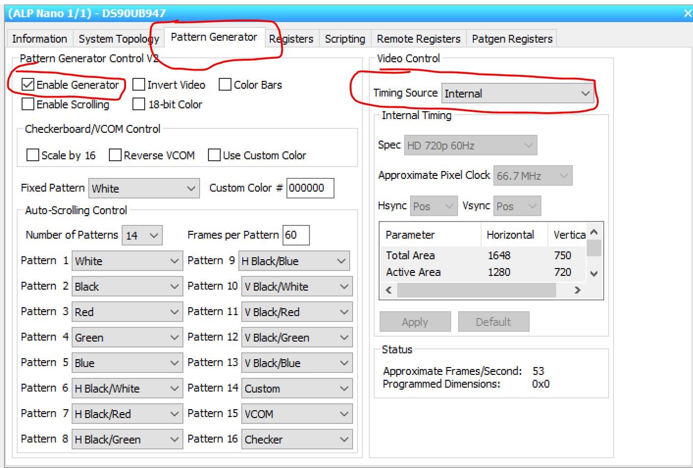

    我对927/8比较陌生、您能教我如何生成模式吗?
    如果我错了、如果没有 LVDS 输入和 LCD 输出、连接应该是这样的:?
    ALP (PC)<->927 <->928
    是的、连接正确。
    您可以在 ALP 上生成图案、请参阅下图。
