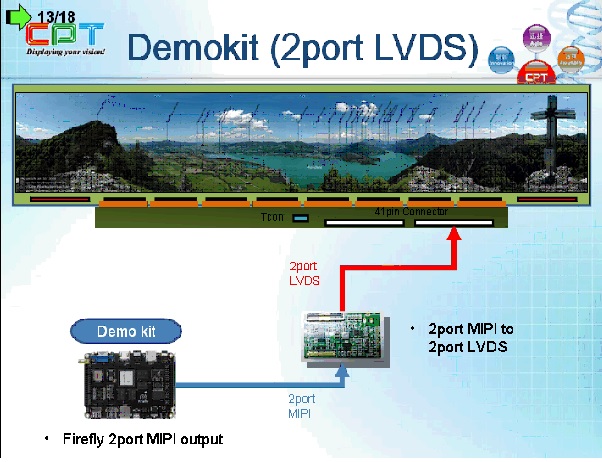

我们的客户 将使用 SN65DSI85 MIPI 转 LVDS,但 他们关心的是面板分辨率:3840x720 ,它可以工作吗?
我们将 按如下方式设计原理图:
e2e.ti.com/.../BridgeBoard-for-MIPI2LVDS-_5F00_-MIP.PDF
面板信息
LVDS 输出时钟频率:102MHz
分辨率:3840×720
LVDS 通道数:2×[4个数据通道+ 1个时钟通道]
DSI 信息
DSI 通道数:2×[4个数据通道+ 1个时钟通道]
DSI 输入时钟频率:500MHz
双 DSI 配置(奇数/偶数或左/右):不适用
如有、请告知我。
劳伦斯。
    您好 Lawrence。
    是的、这是一种合适的实现方式。 该器件在原理图中似乎设置正确。
