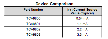

在测试中、我们发现 SDAB 和 SCLB 下降沿中有700~800mV/100ns 的电压阶跃、如下所示。 是由器件内部电流源引起的吗?

    我们再次尝试了 TCA9800/TCA9801两款器件。 与波形相比、步进看起来是由 PORTB 的不同电流源大小引起的。   TCA9800/TCA9801的边沿是单调的
