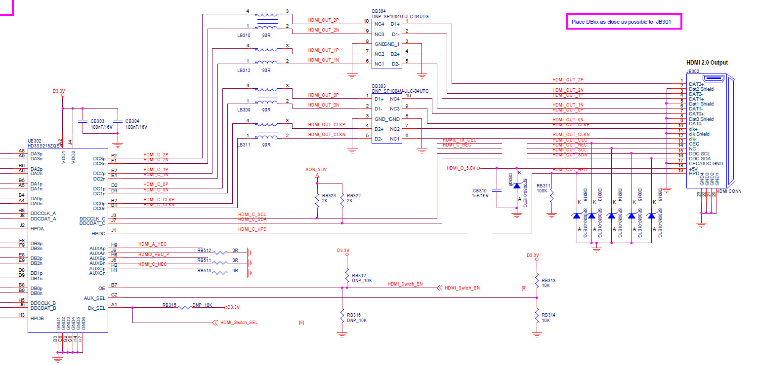

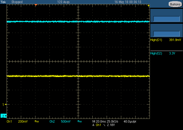

我捕获了波形并粘贴了昨天在手机上讨论过的 HDMI 电路
我捕获的波形仅具有与 HDMI 电视的 TMDS 差分信号连接。
其他信号通过移除串行电阻跳线断开连接。
当系统板没有电源且 HDMI 输出端口连接电视时、捕获下面的第一个波形。
您可以看到3.3V 网络上的泄漏功率。
当系统主板不带电源且 HDMI 输出端立即拔下 HDMI 电视电缆时、将捕获下面的第二个波形。 您可以看到3.3V 上的泄漏电流会立即下降
(黄色为3.3V 电源;青色为 TMDS 信号)
1。
2.

    Hermes、
    在查看原理图和信息后、我们认为通过 HD3SS215的非失效防护引脚存在反向电源问题。 如果 HPD 连接到源端的5V、则可能会通过主数据通道发生这种情况。 什么是 AON_5.0V? 这可能会导致通过 SDA 和 SCL 引脚(例如 DDC B 和 C)反向供电
    您好、先生:
    什么是无失效防护引脚? 您能解释得更多吗?
    AON_5.0V 是始终开启的系统5V。
    客户解决方案、但与您的命令有所不同。
    这是可以的吗??
    Hermes、
    无失效防护引脚是器件处于关断模式时不能具有高电压的器件引脚。 这是一个可能导致器件电源泄漏的引脚、从而导致您看到的问题。
    A_ON5.0V 与 HDMI 电缆无关、这意味着即使在 HDMI 输出电缆断开连接时、A_ON5.0V 也将保持开启状态、这是正确的吗?
