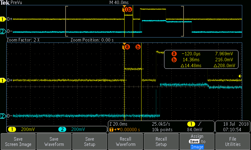

尝试运行 CDP 模式(所有跳线关闭、S1设置为 CDP)我在使模块做出响应方面遇到问题-想知道我是否有损坏的电路板? 当器件驱动 D+时、我永远不会在 D-上得到一个脉冲。

    由上游主机供电-我发布的跟踪中的 PC、但我们还尝试了嵌入式器件、该器件具有所需的1.5A 电源(但尚未使用握手芯片)。 据我报告、在早期调试中、也尝试了外部电源、但我没有尝试的示波器跟踪。

    这可能是一个坏板、但可能性很低。 不过、您可以订购另一个 EVM 以了解情况。 我建议连接外部电源、尝试使用与您之前测试过的电话不同的电话、然后查看错误是否仍然存在。 如果是、请向我发送另一张出现问题的屏幕截图、并为您的 EVM 设置拍照。
    您好、Adam -
    嗯,无论出于什么原因(可能是用户错误;-)评估现在运行正常-跟踪是预期的。
