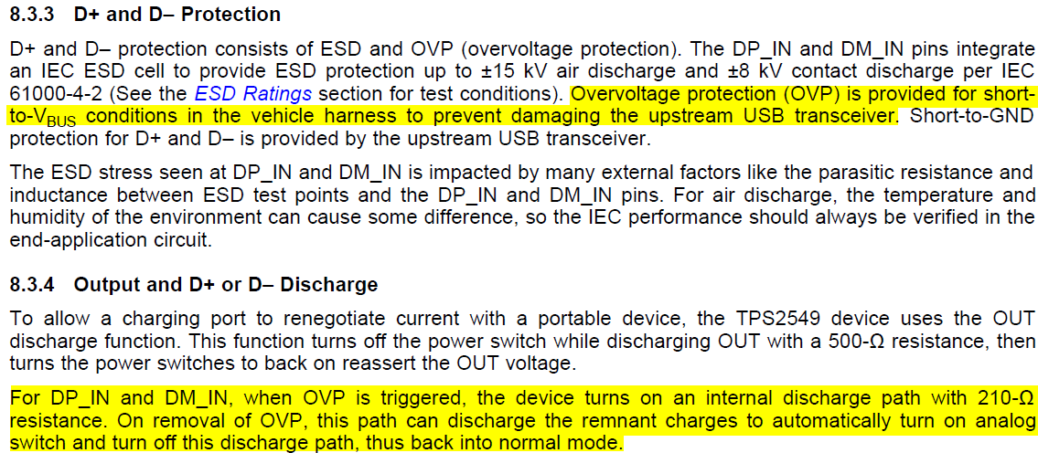

    数据表中的以下部分说明了 TPS2549对 OVP 事件的反应
    请告诉我这是否有助于回答您的问题! 如果是、请单击此选项可解决我的问题

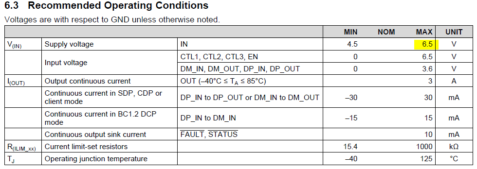

    这不一定能回答我的问题。 根据数据表、最大输入电压为7V。 在这种情况下、电压可能会超过7V。器件如何对高于其最大值的输入电压做出反应? 是否有某种会关闭器件的失效防护?

    当您说输入电压时、您是指向 TPS2546提供电压的系统电压、还是指在连接到 VBUS 的电压超过7V 时的 VBUS 电压?
    如果您询问的是 TPS2546的电源电压、则没有针对该电压的保护。 如果为器件提供的电压超过7V、则存在损坏器件的风险。
    如果您询问的是 VBUS 上的 OVP 保护、TPS2546内部也没有针对该保护的保护。 但是、您可以将 TPD1S414等器件与 TPS2546串联、以便在连接器上发生 OVP 事件时保护 VBUS。

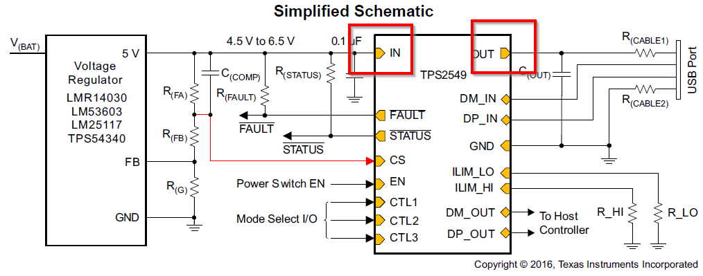

    我将获取为 TPS2549供电的系统电压、而不是 TPS2546。 我猜我对 TPS2549也会有相同的答案、对吧?
    客户遇到输入电压为6.5V 加上10%容差的情况、可能会达到7V 以上。他们想知道是否有办法保护 TPS2549免受损坏。
    您好、Ash、
    我不建议为系统提供6.5V 电压、因为最大工作电压为6.5V。 任何高于此值的部件有损坏风险的部件。 我建议将电压降至5V、以确保器件不会损坏。
