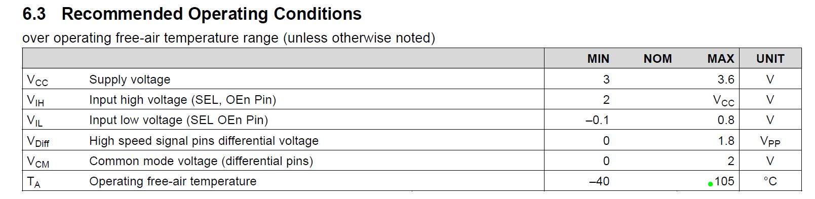

我想知道 HD3SS3411是否支持 SATA、以及是否有2通道或4通道版本?
我们还需要温度范围为:-40至100。
感谢你的帮助。
    HD3SS3412是4通道版本、但额定温度为0 - 70C
    HD3SS3411的额定温度仅为85C
    任一器件都可以支持 SATA 6Gbps
    Lee
    您好、Lee、
    它似乎与数据表相差100度:
    如果这是错误的解释、请帮助评论。
    谢谢你。
    很抱歉造成混淆。  我们的产品文件夹中的参数表需要更新。  数据表确实正确。
    Lee
