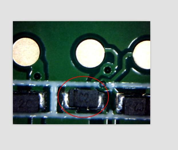

但我们无法从封装中辨别极性。 在放大镜下、其外观如下:没有指示极性的线条、没有器件标识。
由于他们需要100多个器件、因此他们还从一些当地供应商(而非 TI 经销商)购买样片、但它有一条线显示极性、器件标识为 C2、如下所示、具有相同的放大器。
客户从当地供应商处购买的产品似乎符合数据表的要求。 但我从 TI store 得到的不是。 这很奇怪。 有人能告诉我们为什么?

    应该有一个像您所展示的图片那样的标记。 我会再次检查一下、在显微镜下移动部件时没有显示标记。 我知道有时候显微镜的光会使它看起来好像没有标记。 此外、如果该器件已经焊接和取下、则可能会损坏器件顶部、使标记不再可见。

    否、
    移动部件不会显示标记。
    该器件是全新的、由我直接交给客户。
    从当地供应商处购买的器件的标记在相同的范围内可以很好地看到、并且已焊接在电路板上。

    我可以在我们的实验中观察标记。 这似乎是由他们的放大器引起的。 调整显微镜放大倍数后、他们也可以看到标记。 只是我们的标记并不像当地供应商的标记那样明显。
