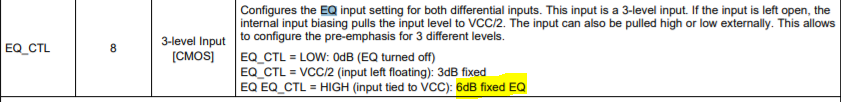

我应该将 SN75DP119放置在连接器和接收器之间的什么位置?
我应该将芯片放置在更靠近连接器的地方、还是应该将芯片放置在更靠近接收器的地方? 如何决定?

    通常、应将 SN75DP119放置在更靠近连接器的位置、但对于您的应用、您可能需要考虑损耗发生的位置、并将 SN75DP119放置在这些损耗之后(即、SN75DP119只应放置在前置通道插入损耗小于 SN75DP119的最大 EQ 的位置)。

    明白了。 我应该将 SN75DP119的哪个规格称为上面提到的最大 EQ?

    SN75DP119的最大接收器 EQ 为6dB。 请参阅数据表中的下图、请参阅"引脚功能、RGY 封装"表。
