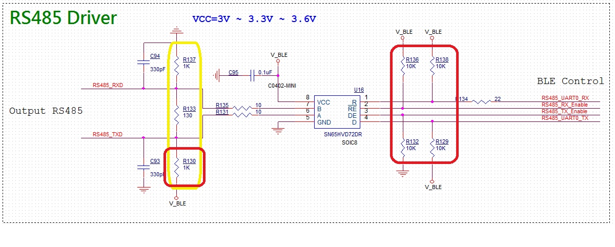

关于功耗,我的客户 希望将 R130电阻提高到兆电平,这是可以的吗?
另一个上拉高电阻是否可以导入100K?

    SN65HVD72实际上具有内部失效防护偏置、因此这些外部偏置电阻器只为系统提供额外的稳定性。 如果客户愿意以这种额外的总线稳定性换取更低的功耗、则器件的内部组件应完成相同的任务。
    如果您有任何疑问、请告诉我。

    您好、Bryan、
    更详细地说、失效防护偏置是一种在与其他源断开连接时为引脚提供"默认"值的方法。 这可确保当总线空闲、开路或短路、或引脚悬空时、器件仍以可预测的方式运行。 因此、如果这些上拉电阻器急剧增加或移除、并且器件引脚断开(或连接到高阻抗线路)、器件引脚将遵循数据表中表1和表2给出的行为。
    关于增加/移除总线上拉电阻器(R130和 R137)、该器件在禁用驱动器时将输入(A 和 B)视为高阻抗、因此、如果同一总线上的其他器件在闲置时依赖总线偏置、则应包含这些电阻器。
