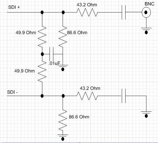

 我知道、正常应用在 SDI 解串器(LMH0341)之前使用 SDI 均衡器(例如 LMH0384)。  这绝对是必需的吗?  我的应用、从 SDI 输出到我的输入有大约1英尺的同轴电缆。  在这种情况下、我们可以避免使用均衡芯片吗???
 如果是、如何将75欧姆 SDI 同轴电缆连接到 LMH0341解串器差分输入?  我本来希望这是一个常见问题、但在数据表或论坛帖子中没有找到任何信息。  (可能我缺少了一些东西、抱歉)。  我们能否使用与均衡器相同的电路将 LMH0341连接到 SDI 同轴电缆?  例如、这是否起作用?
感谢您考虑我的问题!
Ryan
    您好、Ryan、
    1)。 不过、这可能起作用、这取决于1英尺电缆的插入损耗。
    2)。 此外、请注意 LMH0341 RXIN0+/-为100 Ω 输入、您不能将其视为75 Ω、如原理图所示。 我认为您需要75至50欧姆的最小损耗焊盘。 这会将75到50欧姆阻抗进行转换-这样会导致大约7dB 的信号衰减。 下面显示的 SDI+/-实际连接到 LMH0341的 RXIN0/+。
    此致、Nasser
    谢谢你。 我会尝试一下。
